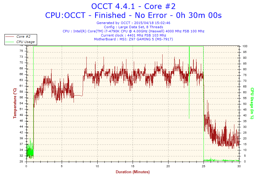

Bonjour à tous,
Je me suis récemment monté un PC ma config :
-i7 4790K
-Noctua nh-u12s
-carte mère un msi z97 gaming 5
Mon i7 est donc refroidi par un ventirad noctua NH-U12s dans un boitier corsaire 230T. Au repos celui-ci est stabiliser autour de 35°C mais lorsque je lance un stress test avec OCCT les valeurs me semblent beaucoup moins encourageantes et montent autour de 68°C avec des pointes à 72°C voir même 75°C (mais très rare). Sachant que mon ventirad a de très bon retour sur les différents tests cowcotland etc je m'interroge.
Pouvez vous me donnez votre avis sur ces valeurs, ai-je mal monté le ventirad (pas assez de pâte thermique ou pas assez serré) ?
Ps : mon bureau était à 25°C température ambiante

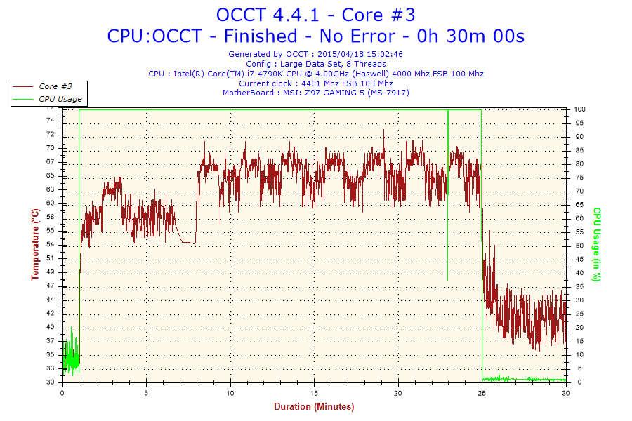

il est oc à 4.4ghz aussi , c'est un oc auto ? car si c'est le cas le vcore est peut être un peut trop haut . A voir aussi la vitesse du ventilateur , s'il tourne suffisament vite .
Pour te donner un ordre d'idée avec mon watercooling je suis à 70° sur mon 2600k a 4.5ghz et 1.43v .

Oui c'est un oc auto le processeur tourne à 4.4 Ghz en "turbo boost" ! Je vais donc regarder vcore à se moment la. Mais le problème c'est que je connais pas granchose la dessus :muscu:.
J'ai verifié le ventilateur il tourne à la bonne vitesse autour de 1200 rpm quand le processeur est à 65°C.
Baptiste23
Baptiste23
  • 89 messages
  • LocalisationParis
Je viens de regarder le Vcore est automatique et d'après OCCT il se situe autour de 1.2 V en utilisation à 100%. De plus j'ai démonter et remonter mon ventirad changer la pâte thermique et serrer plus les vis de fixation et je me retrouve avec des valeurs un peu moins chaud : sous OCCT la température tourne plutôt autour de 63°C au lieu de 68°C.
Excusé moi pour mon langage barbare mais je n'y connait rien en OC et je n'ai pas encore pris le temps de m'y intéresser  :moque: .
Du coup 63° est plus normal à mon sens . Laisse comme ça surtout qu'en jeux tu ne montera jamais aussi haut en t° .
