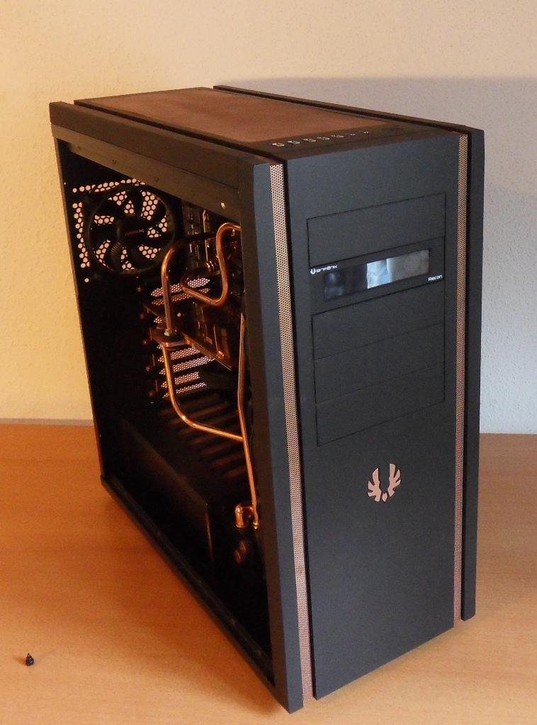

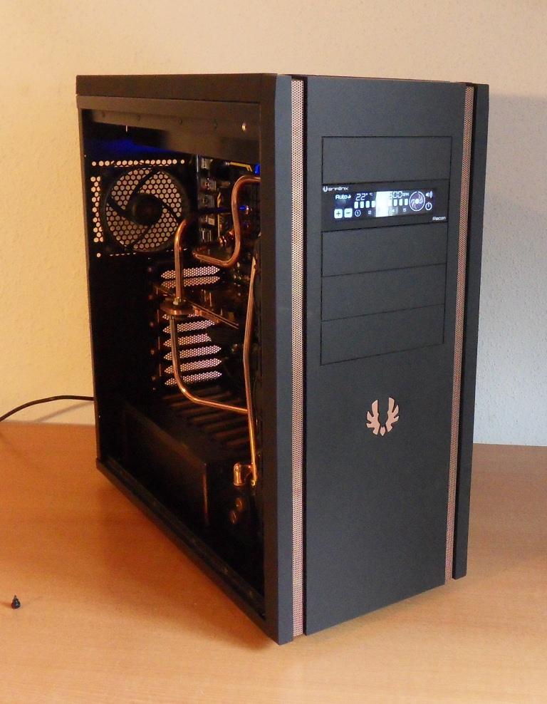

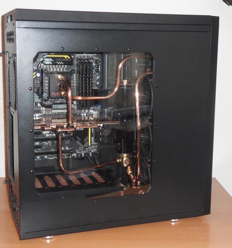

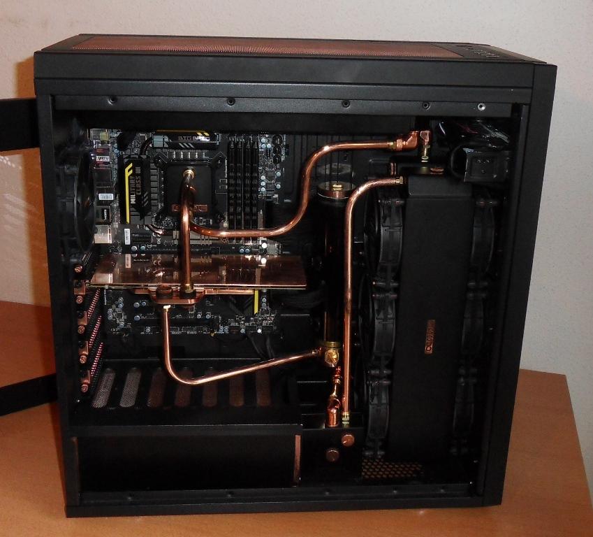

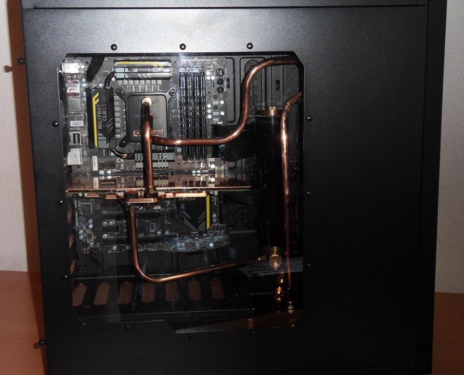

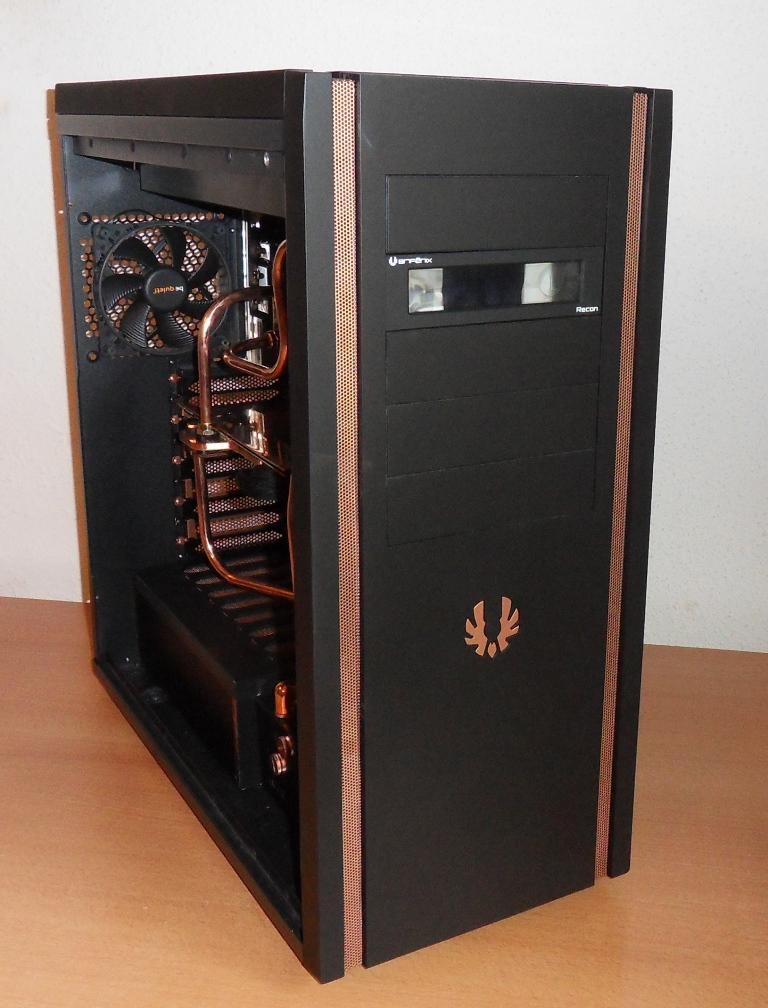

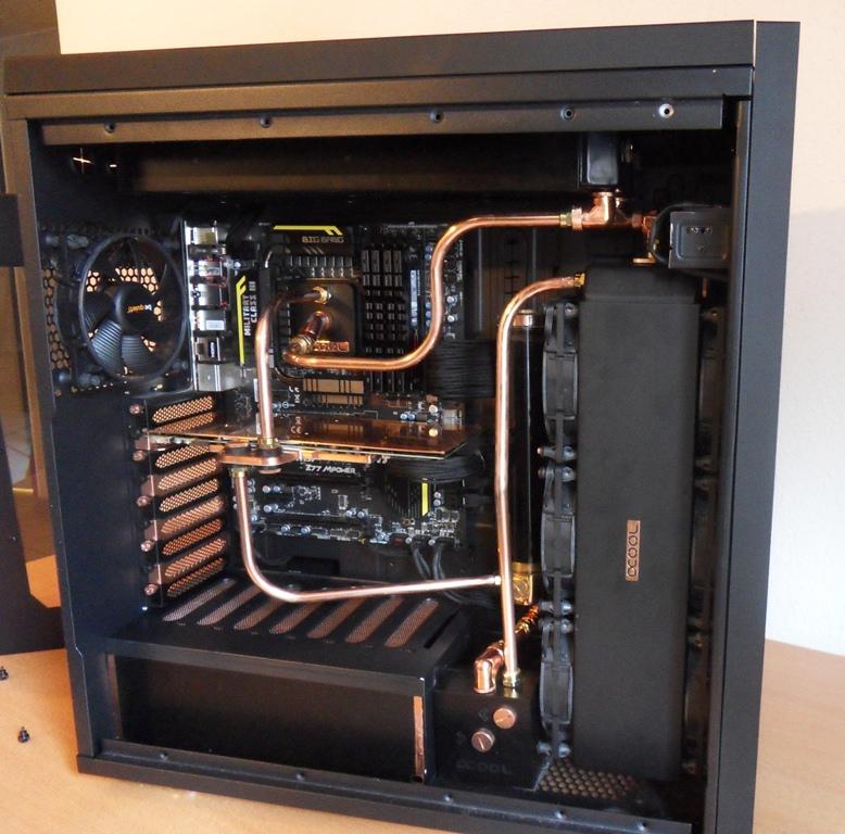

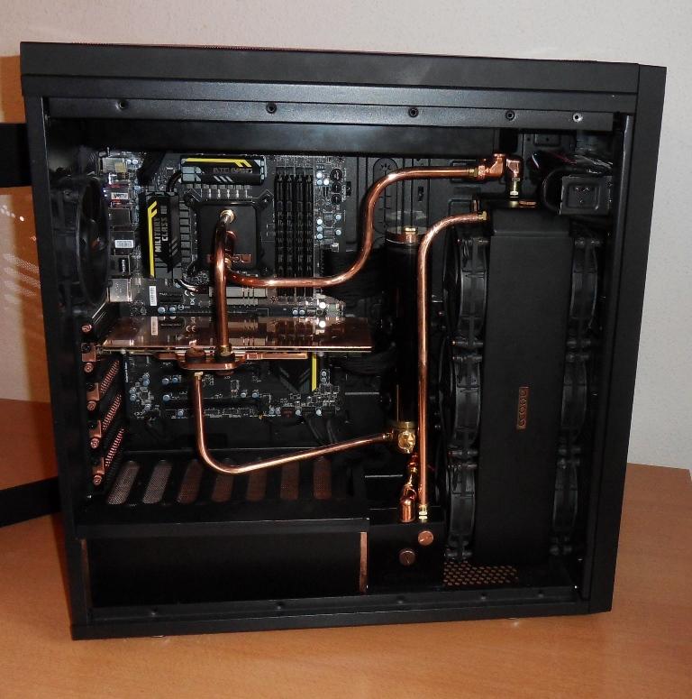

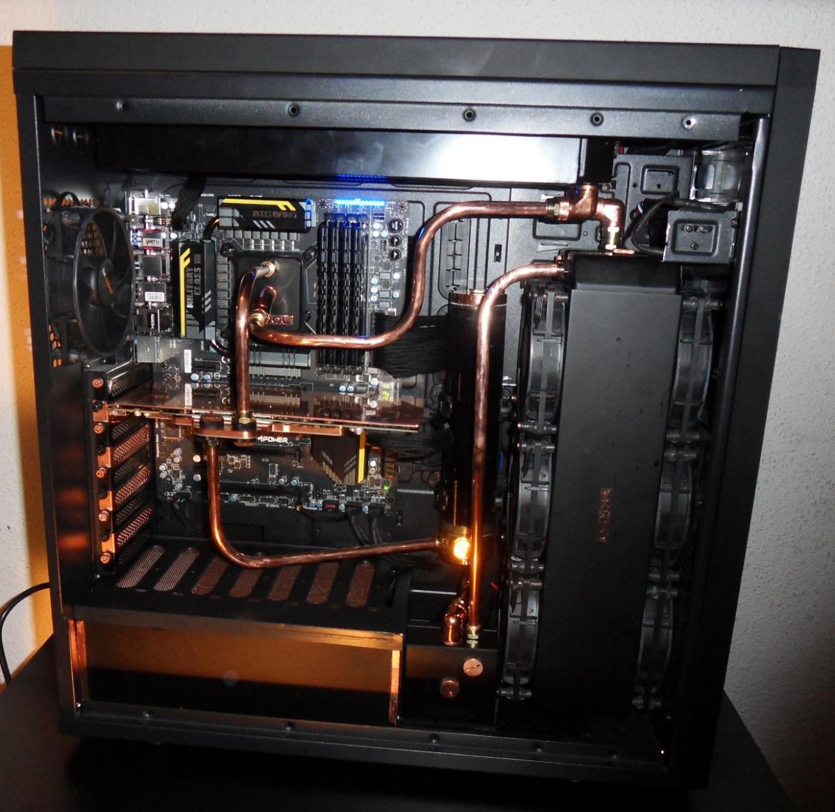

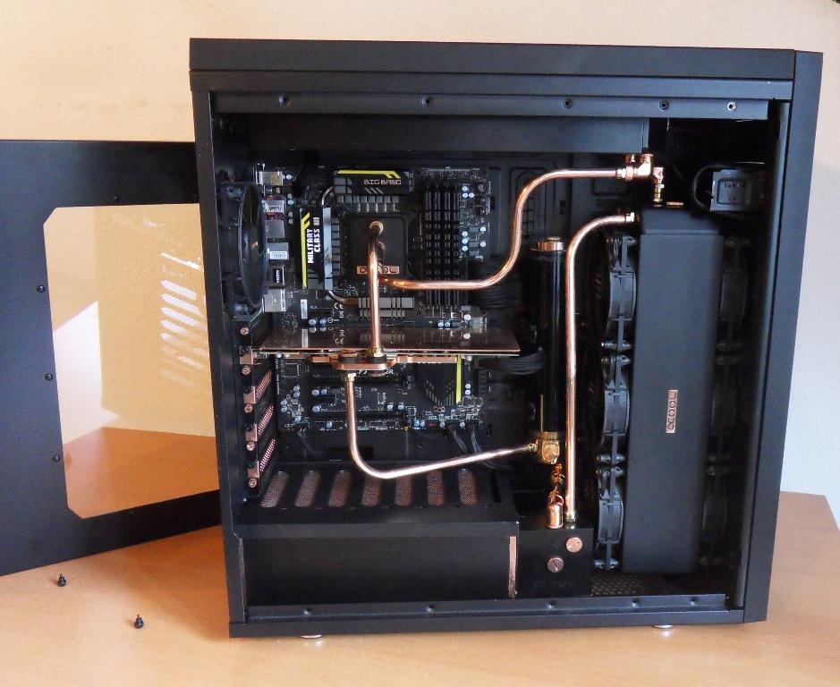

Photos finales du projet
Je regrouperai dans ce message les photos finales que j'ai pris du mod.
Les différentes étapes de réalisation seront détaillées dans les messages à venir (qui avec le temps seront mis à jours pour englober l'ensemble des étapes).
SDC11485.JPG SDC11487.JPG SDC11489.JPG SDC11490.JPG SDC11491.JPG SDC11493.JPG
SDC11476.JPG SDC11478.JPG SDC11479.JPG SDC11480.JPG SDC11482.JPG SDC11483.JPG
  • NB91, Tonton Flingueur et Shiraan aiment ceci

Toit et façade
Une fois le mesh repeint couleur cuivre, avec une couche fine de vernis mat par dessus, j'ai installé le tout sur la façade et le toit, voici le résultat.
Résultat final

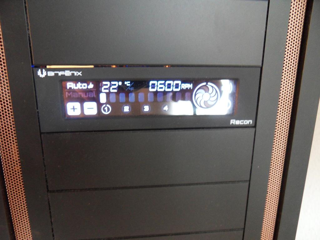

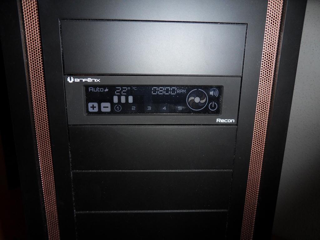

Installation du Recon
Avec les câbles de base
[/img]
Une fois les câbles enlevés, voilà ce que ça donne
Petite modification sur le câble d'alimentation du Recon (reste à le gainer)
Rallonges Alchemy 3 pins branchées sur le rhéobus
Le Recon installé dans le Shinobi XL
Photo Macro pour vous montrer comment j'ai fixé le Recon là où le mur des baies 5.25" a sauté.
Mon fidèle ami Dremel m'a aidé à couper un bout de métal angulaire, que j'ai vissé sur le châssis puis sur le Recon.
Ne prêtez pas d'attention aux câbles, bientôt vous ne les verrez plus ^^
Et je sais que le bord du bout angulaire qui fixe le Recon n'est pas noir (découpe oblige), mais je m'en occuperai très bientôt.

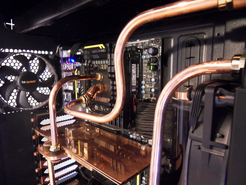

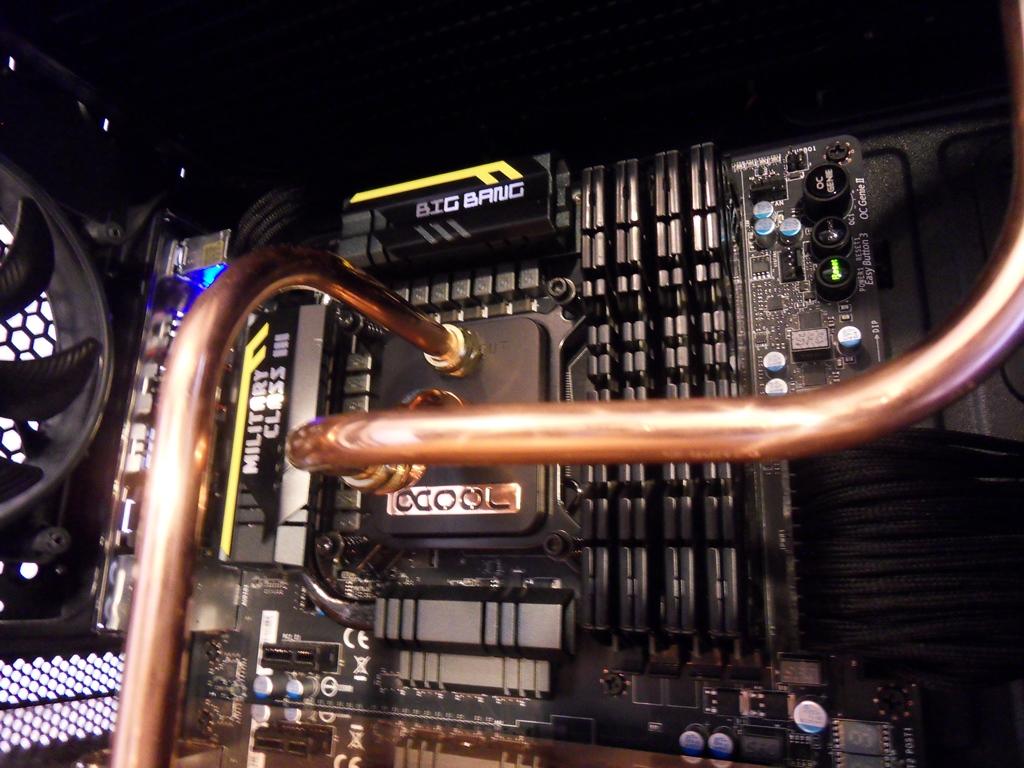

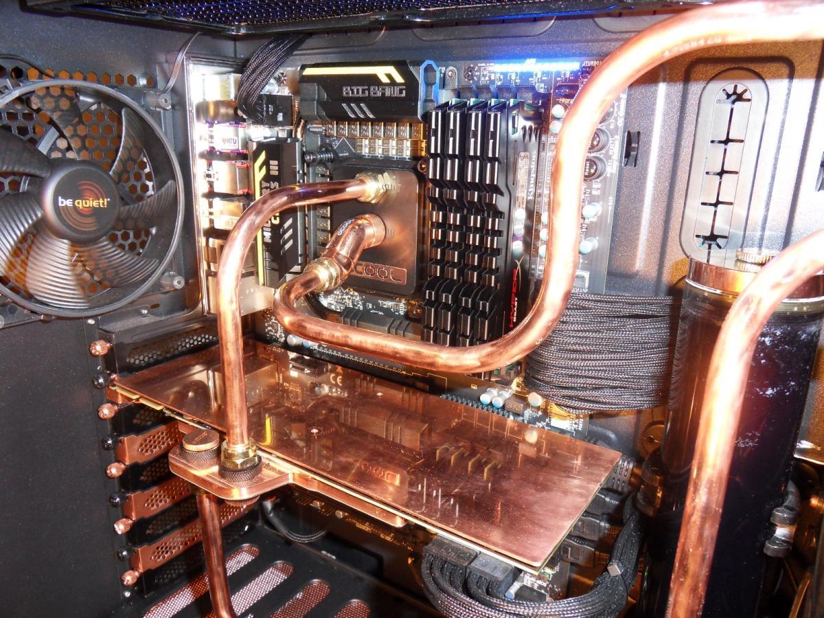

Préparation et finition des tubes en cuivre
A défaut d'être aussi simples à installer que les tubes en plastique, les tubes en cuivre permettent d'avoir un rendu visuel impossible à obtenir avec du plastique, et ont l'avantage d'être solides.
Le matériel utilisé
Pour commencer, je vous laisse ici la liste du matériel utilisé, au cas où ce projet vous tenterait un jour.
-J'ai utilisé une cintreuse premier prix, achetée sur cette page ebay
-Le tube que j'utilise est du cuivre demi-dur (à moitié recuit, donc cintrable avec une pince à cintrer, sans avoir à le chauffer).
L'avantage du demi-dur est qu'il est vendu en barre, alors que le tube recuit est vendu en couronne, impossible à remettre à plat.
Je n'ai pu trouver ce tube que sur cette page ebay, malgré de nombreuses recherches dans divers magasins de bricolage (Leroy Merlin, Castorama, Bricoman, Brico dépôt etc).
-Enfin, pour raccorder les tubes aux filetages des divers composants du watercooling, j'ai utilisé les raccords SLI Phobya.
Ces raccords sont formés d'un écrou équipé de 2 joints toriques, qui permettent de garantir l'étanchéité.
J'ai choisi ces Phobya d'une part parce qu'ils sont disponibles en couleur cuivre, et d'autre part parce que le tube pour lequel ils sont conçus (et avec lequel ils sont livrés) fait exactement 10 mm de diamètre.
Vous pouvez trouver ces raccords sur cette page aquatuning
Le cintrage des tubes
C'est assez simple à faire, si vous avez du mal youtube est votre ami, vous y trouverez plein de guides.
Cette partie ne concerne que le cintrage. La finition au Belgom et au Miror sera réalisée ultérieurement, il est dont tout à fait normal que les tubes ne soient pas très beaux pour l'instant ;)
Première photo: petit test pour voir comment m'y prendre avec la cintreuse (cliquez sur montrer contenu).
Et place aux choses sérieuses: voici le premier tube qui servira de jonction entre les deux radiateurs
J'ai laissé quelques centimètres supplémentaires de chaque côté, je vais bientôt le couper aux dimensions exactes et vous le montrer une fois installé :)
La finition des tubes
Pour commencer, une fois le cintrage effectué, j'ai utilisé du papier de carossier 500
Puis du 800
Puis du 1000
Vient ensuite le Miror
Et enfin, pour une finition aussi brillante qu'un miroir, le Belgom
Quelques photos prises avec le focus manuel du wb500
L'installation des tubes
Et voici le premier tube, installé  :rocker:
(Encore une fois, cliquez sur montrer contenu pour voir la photo)
Le même tube installé, après finition
