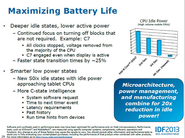

Les processeurs Intel Core de 4ème génération (Haswell) arrivent le 4 juin dans le commerce et, parmi les améliorations faites sur ce processeur, il y a une gestion plus fine de la consommation.
Ces améliorations d'économie d'énergie agiront sur le mode Idle  C6 (bureau) et C7 (portable), coupant ainsi quasiment totalement les parties du CPU non utilisées.
eco nrj

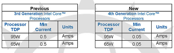

Depuis la norme ATX12V 2.3 introduite en mars 2007 les alimentations doivent être capable de fonctionner lorsque seulement 0,5 A est demandé sur leur rail 12V2 utilisé pour les prises ATX12V/EPS12V qui alimentent l'étage d'alimentation de la carte mère destiné au processeur.
Avec les processeurs de 2ème et  3ème génération (Sandy et Ivy), le courant minimal est de 0.5A en Idle et avec Haswell, il tombera à 0.05A.
C6
Malheureusement, certaines alimentations ne sont tout simplement pas capables de délivrer ces 0.05A sur le rail CPU +12V (la norme étant de 0.5A), entrainant des instabilités et pire encore des arrêts de la machine lors du passage à C6/C7.
alim
