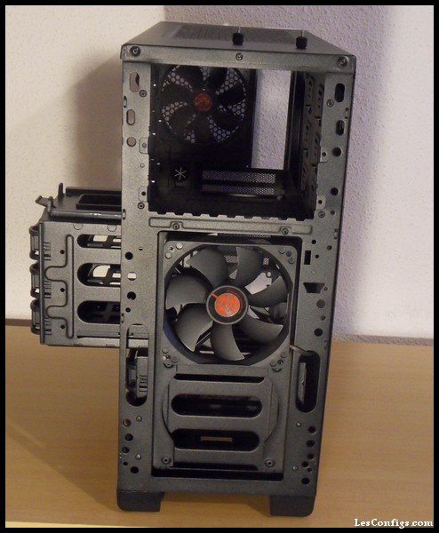

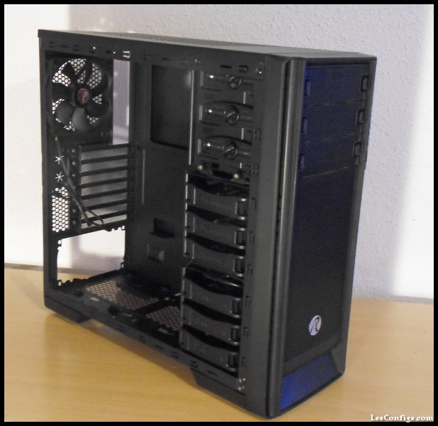

L'agencement de l'intérieur du Raijintek Agos est, pour son gabarit, optimal.
En effet, le montage de l'ensemble des disques durs se fait sans vis, moyennant des tiroirs équipés de patins anti vibration. 6 emplacements 3.5 pouces au total, dont 3 dans une cage amovible, ce qui permettra d'héberger les cartes graphiques les plus encombrantes (jusqu'à 410 mm).
SAMSUNG DIGITAL CAMERASAMSUNG DIGITAL CAMERASAMSUNG DIGITAL CAMERASAMSUNG DIGITAL CAMERASAMSUNG DIGITAL CAMERASAMSUNG DIGITAL CAMERASAMSUNG DIGITAL CAMERA
Les 3 baies 5.25 pouces sont également équipées d'un système de montage sans vis, solidement construit et simple à utiliser.
Le plateau à carte mère permettra d'accomoder une full ATX, une micro ATX ou une mini ITX.
En faisant le tour de ce boîtier, on retrouvera au total 6 emplacements pour des ventilateurs, dont deux déjà pourvus de ventilateurs Raijintek 120 mm.

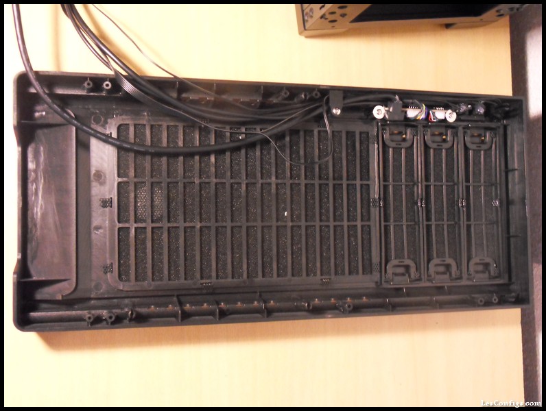

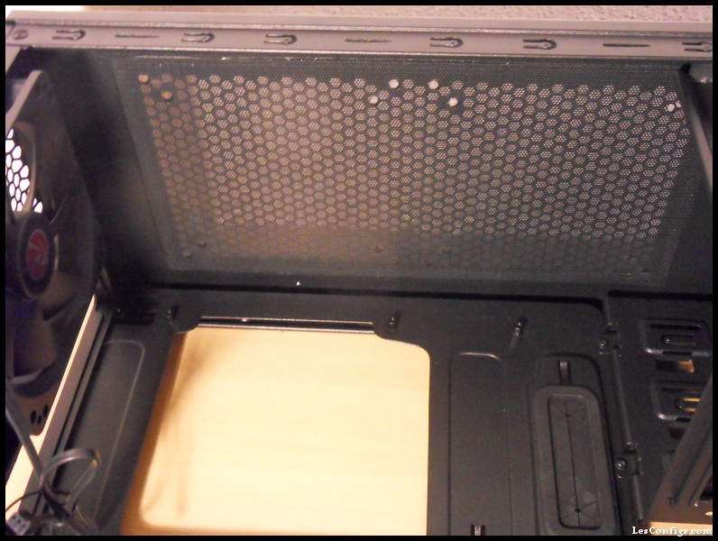

L'ensemble des emplacements de ventilateurs (sauf celui à l'arrière, qui de toute façon est en extraction) sont équipés de filtres.
  • Le filtre de la façade est adhérent au mesh de la façade qui est facilement détachable (donc facile à nettoyer avec une bombe à air sec)
  • Le filtre qui équipe le toit est magnétique
  • La paroi latérale est également équipée d'un filtre magnétique

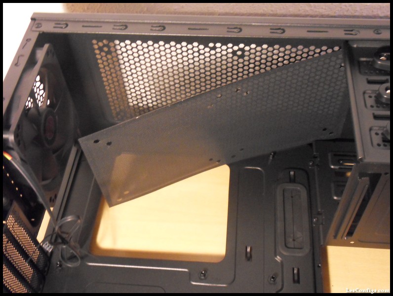

  • Le filtre du plancher s'enlève comme un tiroir

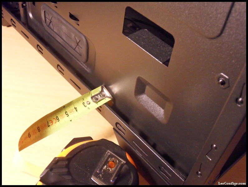

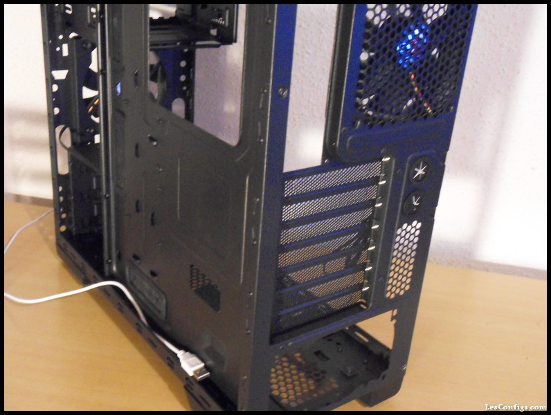

Niveau cable management, 3 gros passe cloisons équipés de caches en caoutchouc permettront un rangement optimal des câbles, d'autant plus que l'espace dédié au cable management, derrière la carte mère, est de 20 mm à l'endroit le plus étroit (soit, pour remettre les choses en perspective, deux fois plus que dans le Cooler Master Storm Enforcer par exemple).
Un quatrième petit passe cloison, positionné discrètement dans le coin du boîtier, permettra de faire passer le 8 pins CPU.

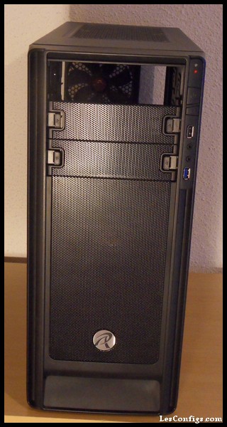

L'extérieur est sobre et respire la qualité.
La façade est doublée de filtres anti poussière de haut en bas, y compris sur les caches baies 5.25 pouces, ce qui permettra de maintenir une config propre, ce que ne permettent pas les autres boîtiers disponibles actuellement à prix similaire.
On retrouvera au niveau de la tranche droite les boutons power et reset, un port usb 2.0, un port usb 3.0 et les classiques ports audio (casque et micro).

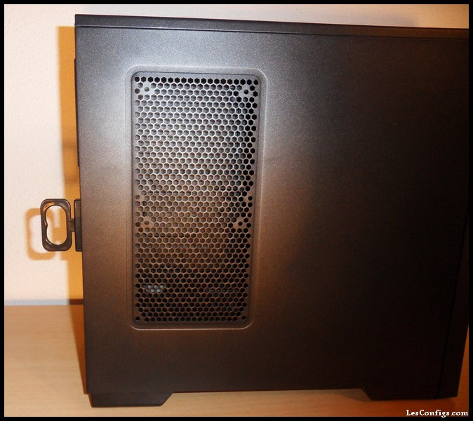

La paroi latérale gauche permet d'installer deux ventilateurs de 140 mm. Notez cependant que nous savons de source sûre qu'une paroi fenêtrée sera bientôt disponible.
Elle est équipée d'une petite poignée qui permettra une ouverture très facile du boîtier.

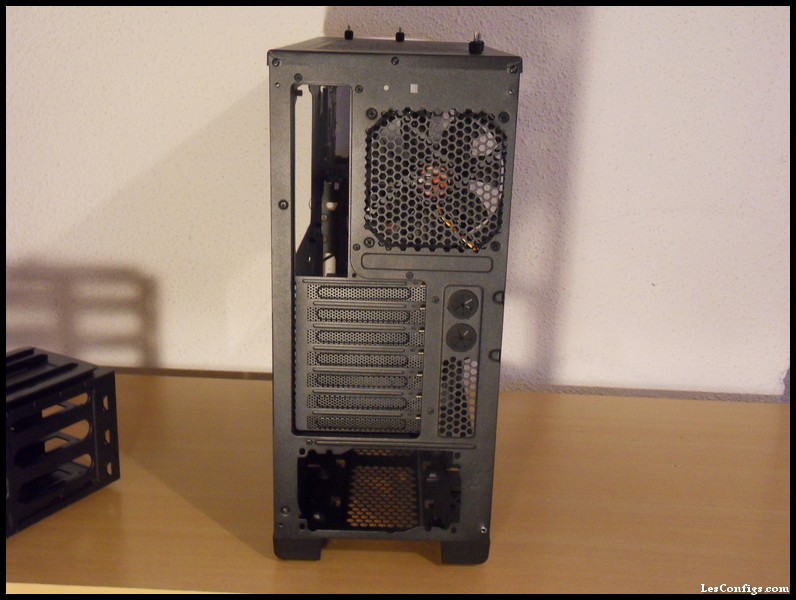

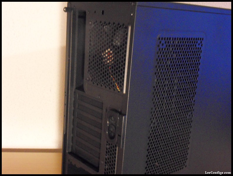

Au niveau de la paroi arrière, on retrouve en plus de ce qui a été décrit deux ouvertures qui permettront de faire passer des tuyaux de watercooling.
