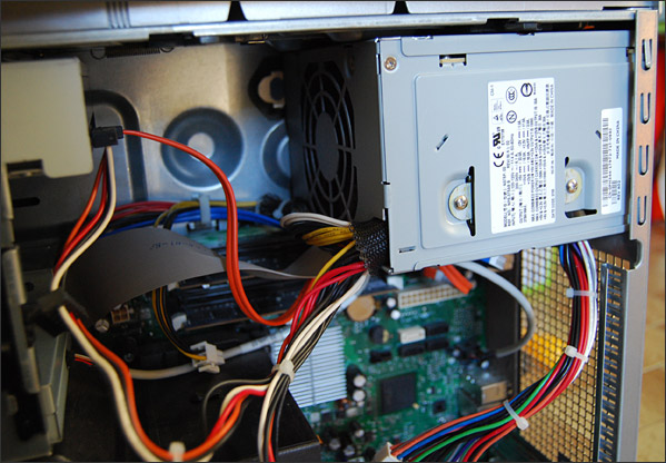

Voici mon actuel alimentation (enfin c'est le même genre) :
(photo en bas du message)

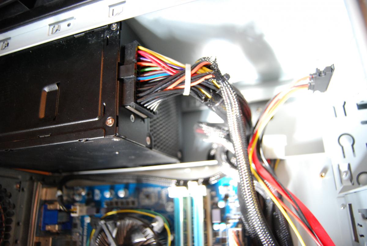

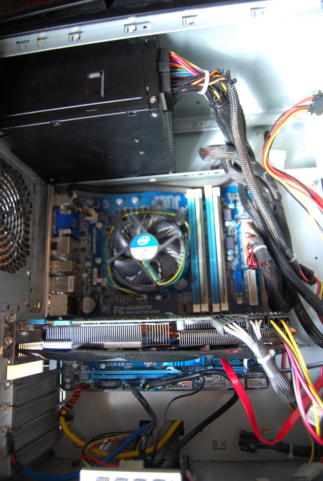

Après avoir lu ton long post, voici des photos de l'intérieur de mon alienware :

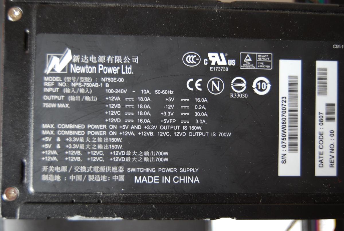

Et enfin voici l'étiquette de mon alim :

Voilà !!! Mais je pense qu'il faut que je change mon alim de toute façon
Je pense que tu peux conservé t'en alim ce son de très bonne alim on les retrouves souvent sur les boitiers fractal quand celle si son vendu avec et d'après ce que j'ai pu lire elle son de très bonne qualité elle font parti de la crème des alim.
Je ne connais pas cette marque perso, mais si Toche le dit!
De plus, c'est 700Watts en output sur le rail 12V, je pense que c'est donc okay.
