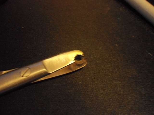

En plus, je ne trouvais plus ma pince à sertir pour pouvoir pincer juste le bout, alors j'ai fait le "Mac Gyver" avec un ciseau pour les griffes de chiens :siffle:

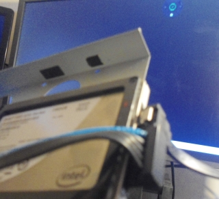

Avant de continuer avec cette méthode, j'ai préféré faire un test du câble avec mon ssd (au cas où il y aurait une cou**** dans le potage).
Résultat positif, tout fonctionne parfaitement, je peux continuer.
Par contre, je ferai attention car il y a un "croisé" de câbles au niveau de la prise alim
