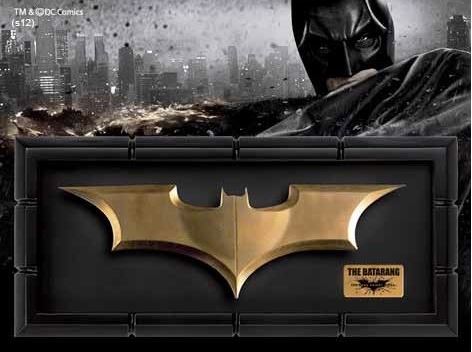

Pour commencer, alors que j'allais commencer les travaux sur la boitier, un livreur est arrivé avec un petit paquet
Commençons par la façade.
Les décorations

Un trou, un Batarang avec une partie qui dépasse...
Avec tout en place. C'est bon, on colle le masque.

Bitspower fait du bon matos , le reservoir est magnifique et j'ai deux questions :
Pourquoi il y a une charnière sur le batarang et qu'indiquera comme t° la sonde ?
#183
La charnière, c'est vendu comme ça. Normalement il est dans un petit présentoir, aimanté dedans.
La sonde indiquera la T° au niveau du réservoir Bitspower. Les trois inlet/oulet du réservoir seront bien pratiques à ce niveau:
- sortie ldr
- sonde T°
- bouchon avec led UV
