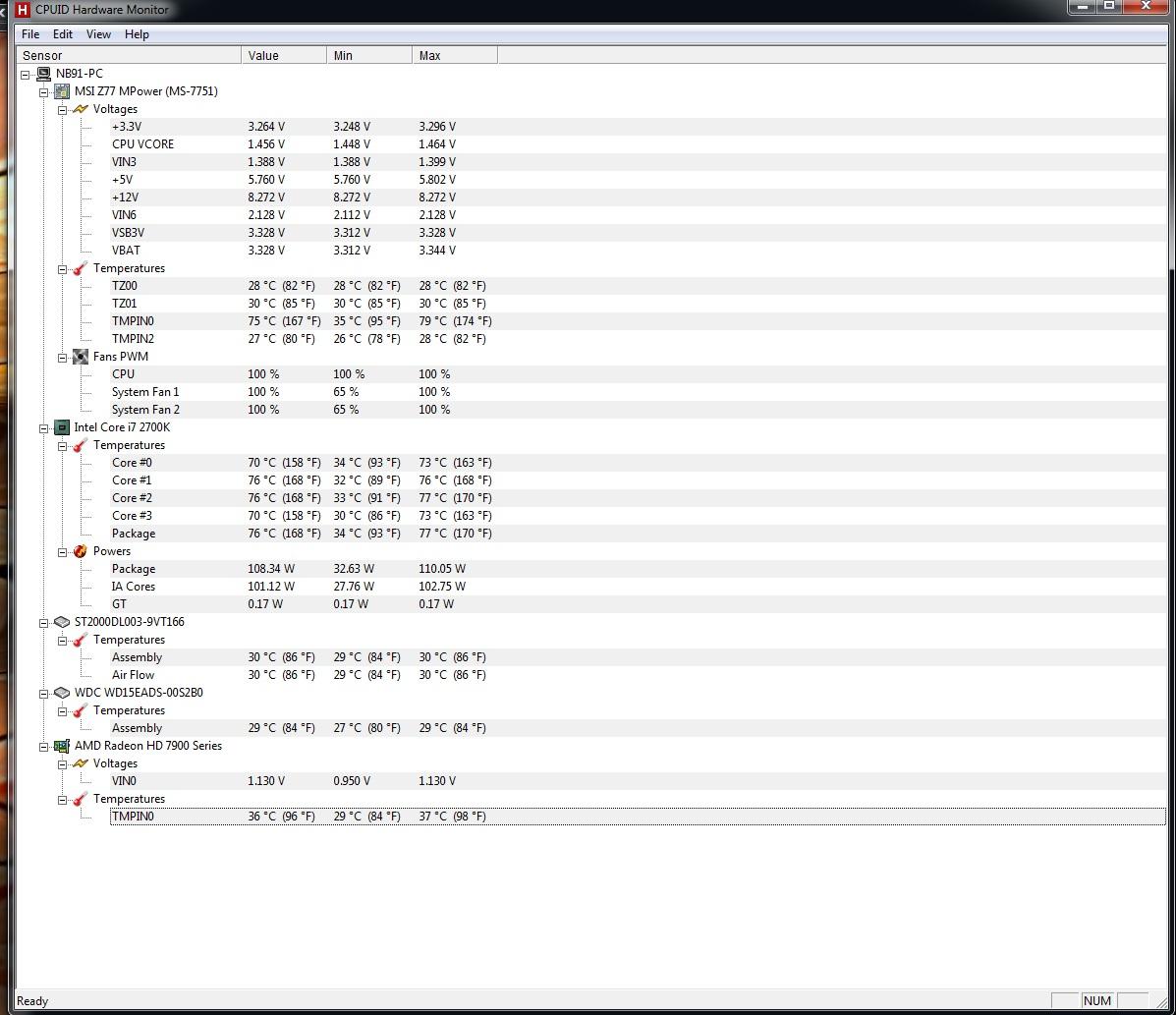

En partie oui ^^
A la base, je m'étais fabriqué une petite cage à DD à partir des racks 3.5" du Arc Midi.
Malheureusement, elle ne rentrait pas en hauteur sous les câbles de l'alim, du coup j'ai fait quelques petites modifications de dernière minute:
-Le Barracuda Green de 2 tera est posé à côté de l'alim, isolé du châssis par une couche de mousse anti vibration
-Le Caviar Green 1.5 tera est vissé à la façade, derrière le monsta, avec des rondelles anti vibrations
-Le M4 de 128 gigas est vissé derrière le monsta aussi
A part ça, petite mise à jour de ce topic, la 7970 étant défectueuse je l'ai renvoyée à Amazon (remboursement), et j'utilise actuellement une 7950 MSI que j'ai depuis un moment (elle a un PCB de 7970).
Par curiosité, j'ai éteint via le Recon tous les ventilateurs de la config, sauf ceux du G Changer de 360 mm fixé au toit (ils étaient à leur minimum, soit 600 rpm).
J'ai voulu voir les températures que j'aurais avec ces réglages, du coup j'ai lancé OCCT+Furmark.
Le processeur est à 5 GHz, et la CG est à 880/1250 (fréquences stock de la 7950 si mes souvenirs sont bons), OCCT est lancé sur tous les coeurs logiques et Furmark est lancé en 4000*2000.
Voici un screen Hwmonitor, je vous laisse regarder les températures, que je trouve excellentes ^^
Pour rappel, le Monsta est en passif, et les ventilos du G Changer tournent à 600 rpm.
Bref conclusion, je peux jouer sans même allumer les ventilateurs du Monsta, et avoir quand même une config qui ne chauffe pas (la CG est à 36°C :o)
PS: le 2700K commence à dépasser son TDP à 5 GHz: il plafonne à 110 watts pour 1.48 volts (1.46V réels)...encore une fois, pas de quoi s'alarmer en disant qu'un i7 sandy overclocké nécessite 2 fois plus de puissance qu'un i5...

Bah les températures, gros GG!
Mets cette conclusion dans tes premiers posts, non, ça vantera le matos!

C'est très bon pour les temps NB après en été c'est plus la même chose :clin:

Jolies T° . Moi je me fixe un max de 60° in game pour le cpu . Elle chauffe pas la 7950  :thumbsup:  à stock aussi ....
Le mosta bien que sans aucun ventilo profite quand même d'un très léger flux d'air générer par les ventilo du g changer pour moi  :clin:
Avec deux rad de 360 , un épais et un très épais heureusement que les T° sont basses et un gpu en plus ne leurs font pas peur  :thumbsup:
Moi je régule les fan du rad pour qu'ils aient juste assez de tension pour démarrer , pour jouer je met tout le monde à 1.5 / 4 et sa suffit  :mrgreenthumb:
le truc c'est que passer les 2/4 c'est trop bruyant je trouve . En tout cas sur se genre de rad , même un très léger flux d'air permet de gagner beaucoup en comparaison au passif .
