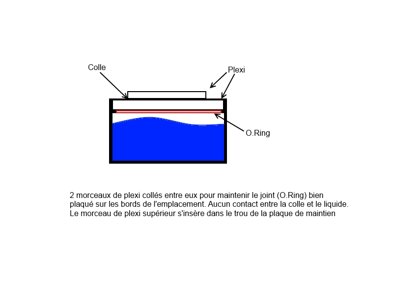

Edit: pour ceux qui se demandent comment est fait le pump blocker, si il n'y a pas de risque avec un contact colle/ldr...
