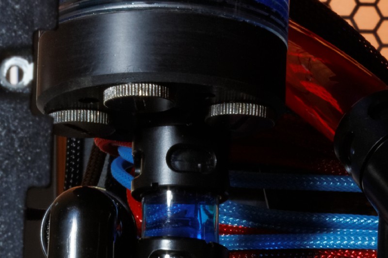

:headwall: :headwall: :headwall:  Je suis dégouté. Je viens de démonter puis remonter une partie du circuit bleu car:
- j'ai repéré une petite goutte de ldr (mini fuite) au niveau du bas de réservoir secondaire

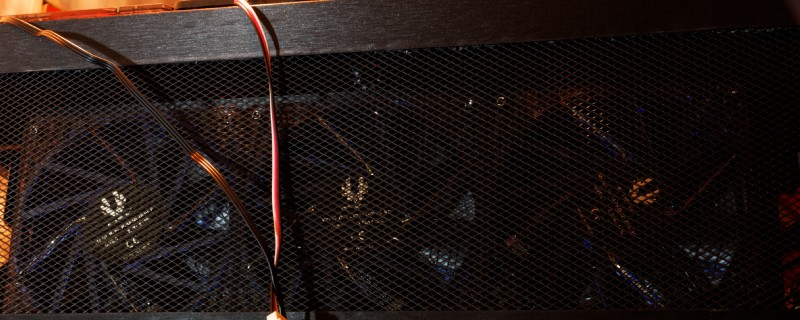

- un support rad 360 mal placé (inversion des distances pour les fixations :sorry:  ) m’empêchait de refermer la trappe car les ventilos (pour les essais) étaient trop décalés sur l'extérieur (5mm)
Donc:
- vidange partielle du circuit bleu (gpu) avec le réservoir secondaire (et réservoir principal) + rad 360 du support mal positionné
- démontage du réservoir secondaire, de l'embout et  ajout de téflon puis remise en place du tout.
- démontage du rad 360, du support, agencement des trous de fixation, remise en place du tout
- remplissage du circuit et mise en route
Le problème venait du filetage du réservoir mais maintenant ça ne fuit plus, l'embout est bien serré (il tournait un peu dans le vide en serrant avant de mettre le téflon); la trappe se referme bien, au bon niveau par rapport aux ventilos.
Et la fuite était au niveau de l'embout fixé sur le bas du réservoir.

Pour en revenir à la fuite, il y a toujours une micro fuite mais qui n'apparait que quand les pompes sont arrêtées. Tant que le circuit est en fonction, rien du tout et quand je l'arrête, ça reprend. L'équivalent d'un dé à coudre en 24h. Et pour en rajouter, j'ai un souci de surchauffe des gpu donc je vais devoir aussi démonter les wb pour revoir la pâte thermique et je testerai les cartes une par une.

C'est le deuxième emplacement que j'essaie pour le raccord et toujours la fuite. Et comme ça me gave de devoir essayer les 2 autres sorties, je vais faire colle + raccord pour bien "combler" le filetage et avec un  peu de téflon pour être sûr.

Au niveau du réservoir, question stupide mais tu es sûr que ça ne vient pas de l'embout?
#720
non, j'ai essayé avec des embouts différents, 2 fois avec des Monsoon différents et 1 fois avec un EK et toujours cette petite fuite. D'ailleurs, peu importe la sortie utilisée, quand c'est censé bloquer, l'embout tourne encore dans le vide quand on force un peu. Je pense que le pas de vis du réservoir est un peu foiré.
