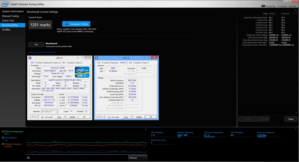

J'ai fait un premier bench avec tout @ stock (je ferai de même avec les autres logiciels de bench) pour avoir une valeur référence.
Pour commencer, j'ai fait un bench avec XTU (Intel Extreme Tuning Utility) http://www.intel.fr/...ng-utility.html
#734

Je connais pas du tout ce bench donc difficile de donner un avis, mais l’interface est plutôt sympathique :)
Simple d'utilisation et reconnu sur HWBot
